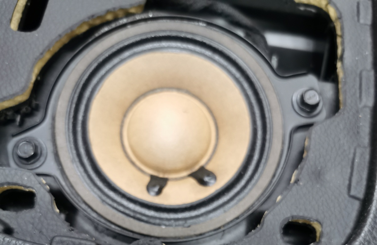

    Das mit der Befestigung ist echt Müll, alles andere, hoch und Mitteltöner passen perfekt und da machen die so nen Mist, wieso nicht einfach nen vernünftigen Rahmen beilegen, kostet nix so nen Teil.
    Das ist das problem wenn man ein kit für verschiedene modelle macht ;) dann passiert genau sowas. aber gibt halt nur auch keine wirklich anderen hersteller, die etwas plug and play anbieten die auch noch vernünftig funktionieren.
    Kannst du evtl nen Bild machen wir es bei dir im eingebauten Zustand aussieht?
    Es sind zwei Schrauben und zwei so komische, keine Ahnung, Klammern? Kleine Plättchen mit nem Loch?
    würde ich dir zugern, aber bei mir ist der center vor 20 min komplett rausgeflogen. Da ich stereo bevorzuge ;) sprich bei mir kommt da kein anderer rein. die plättchen sind denk ich mal zum schauben. weil die original punkte weiter auseinander sind ?
    Ja das kenne ich, das ist ja der originale, und wie klappt das mit dem Eton
    lt. beschreibung und bebilderung:
    Darunterliegenden Lautsprecher mit 2 Befestigungsschrauben lösen und mit derbeigelegten Kabelfrequenzweiche undETON Lautsprecher austauschen.Ggf. beigefügtes Befestigungsmaterialverwenden.
    ansonsten halt die original schrauben nehmen ?
