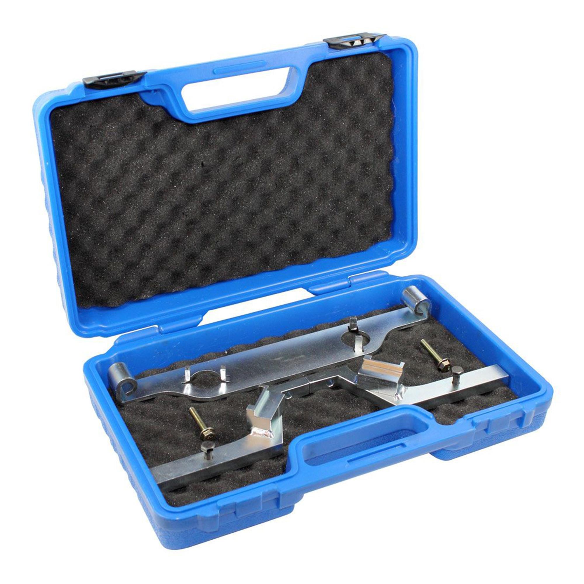

  • Werkzeug Steuerzeiten Steuerkette für Opel Motor A20NHT - Leihwerkzeug
    Opel Werkzeug OT Steuerketten Werkzeug für OPEL Insignia 2,0 Turbo Motor-Code A20 NHT zu verwenden wie Nockenwellenfixierer EN-48953 und …

    Hallo auf jeden Fall A20NHT spezielles Werkzeug besorgen. Neuer Dichtsatz neues Motoröl Ölfilter und neue Zündkerzen.
    Du musst Dir Opel spezifische Software für den A20NHT besorgen. Nockenwellen und Kurbelwelle müssen auf jedenfalls arretiert werden 1 Zylinder OT sonst stimmt am Ende nix mehr mit Steuerzeit.
