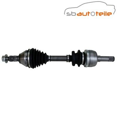

  • Hallo, das sollte helfen. Die Antriebswelle wird KFZ-technisch ausgedrückt herausgedotzt. Dotzer nennt man das Werkzeug. Halt soviel Platz machen dass man die Antriebswelle herausbekommt. Getriebeöl ablassen und viel Rostlöser. Die Mutter wird ohnehin erneuert daher kann man auch klopfen meistens geht das Gewinde kaputt. Ich bau die Welle immer erst vorne aus und dann dotze ich Sie aus dem Getriebe. Da fällt nix ins innere. So schaut die Antriebswelle komplett aus. HSN/TSN eingeben und schauen ob es für dein Fahrzeug passt. Spurstangenkopf kannst du auch aushängen bei Geradestellung des Lenkrades und natürlich Radstellung gerade. Das sollte Dir helfen was ich hier kurz angeschaut habe.... Gruß RedEagle1977
    P.S Zu ATU würde ich nie und niemals gehen!
    Der Dotzer wird am Getriebe dazwischen geschoben und mit einem Schieber hin und her gedotzt bis die Antriebswelle herausrutscht. Die Variante ginge auch dann aber erst am Getriebe heraus und dann bei der Radaufnahme.
    Antriebswelle rechts OPEL Insignia A Sports Tourer 2.0 CDTI Schaltgetriebe | eBay

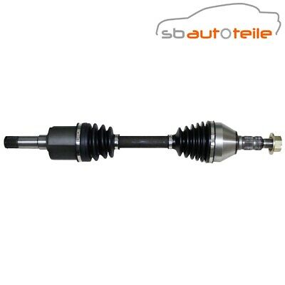

    Antriebswelle links vorne OPEL Insignia A Sports Tourer G09 Schalt + Automatik | eBay
    Entdecken Sie Antriebswelle links vorne OPEL Insignia A Sports Tourer G09 Schalt + Automatik in der großen Auswahl bei eBay. Kostenlose Lieferung für viele…
