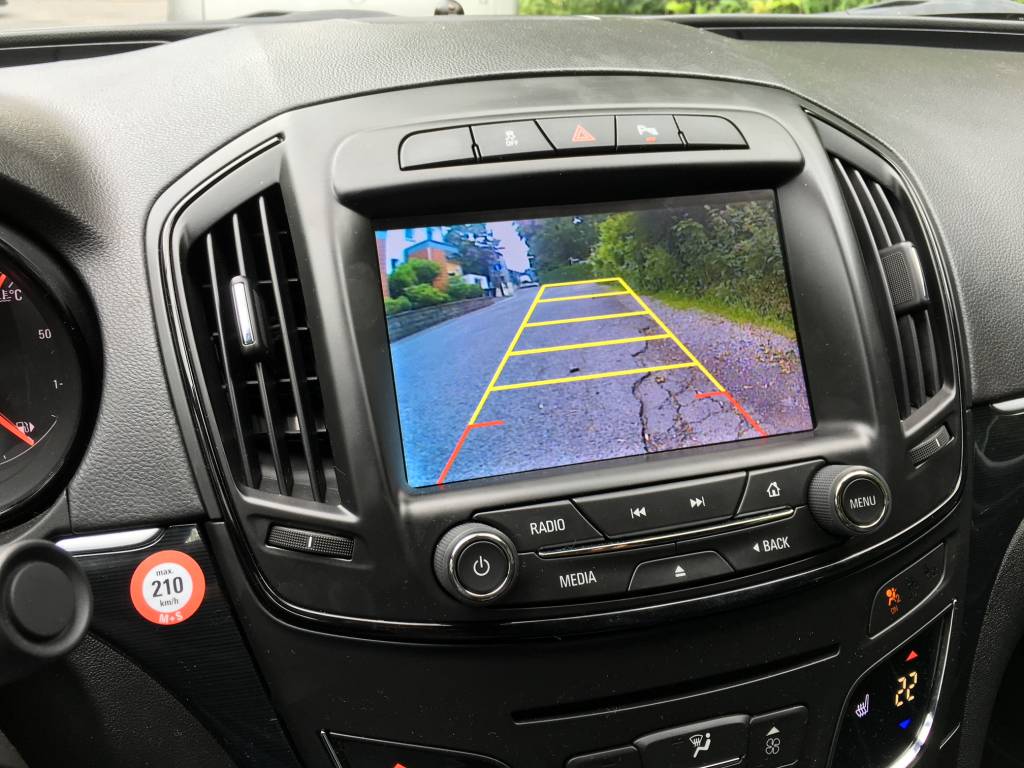

  • Icidlink7. Kostet um 230€ dazu die Kamera je nach Bedarf (Kabel oder Funk) und fertig ist die Laube.
    das schöne an dem Modul ist, es muss das Display nicht geöffnet werden, du hast mehrere Videoeingönge, einen HDMI Eingang und sogar VGA.
    Einbau ist sehr einfach.
  • Einbauanleitung bekommt man wenn man das Teil kauft.
    Aber im Prinzip, Radio ausbauen, Icidlink dazwischen schalten, Kamera oder sonstiges ans Modul nschliessen, Radio einbauen und fertig.
    Für den reinen Kamerabetrieb, brauchst nur Strom, willst noch Videos über das Teil schauen und Ton, dann mußt 2 Kabel mehr anschliessen.

  • Platz findest hinter dem Aschenbecher, in meinen Fall ist dieser aber entfallen, und ich habe eine Rückfahrkamera von "Navino" verbaut, bin mit dieser sehr zufrieden was die Bildqualität angeht, kostet um 40€ bei eBay und ganz wichtig, da das icidlink keine Can Bus ansteuerung besitzt musst du das Signal für die Rückfahrkamera vom Rücklicht abnehmen und dafür benötigst ein Entstörfilter oder baust eine Relaisschaltung.
    Empfehlung für den Anschluss an das Radio ein T-Kabelsatz nutzen, damit der orginale nicht Beschädigt wird und man hat dadurch mehr platz.

  • Platz ist hinter dem Radio, bzw. Display. Je nach Nichtvorhandener Ausstattung auch unterhalb des Radios.
    einen Entstörfilter oder eine Relaisschaltung braucht man nicht, da es keine Störungen oder sonstige Dinge gibt, welches diese Dinge voraussetzt.
    Als Kamera habe ich diese bei meiner Limo verbaut.
