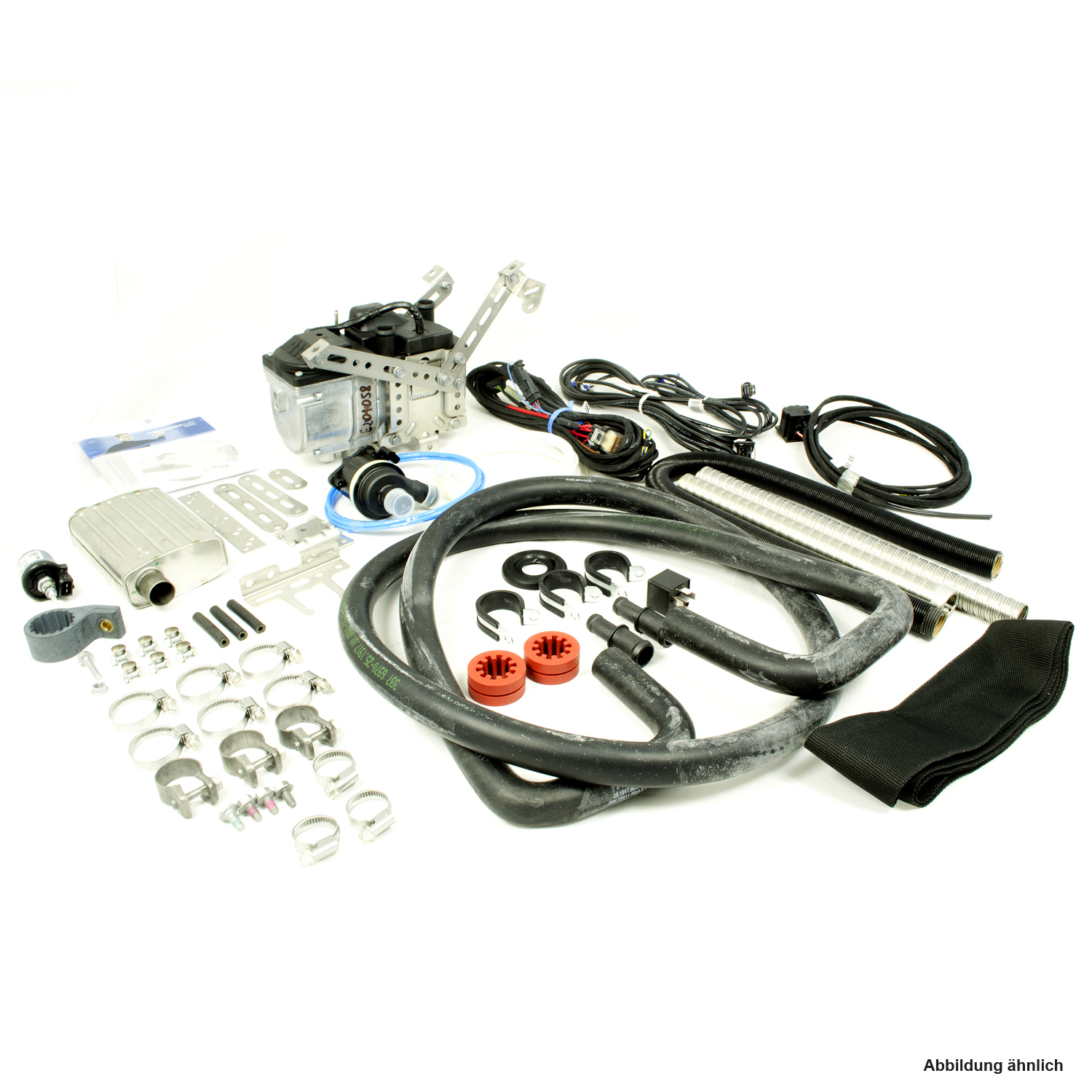

    Ich würde gerne in meinen Insignia A Sports Tourer 1,4 T Baujahr 2015 eine Standheizung nachrüsten.
    Welche könnt ihr mich empfehlen und welche passt für den Motor und das Modeljahr ?!

  • War mit der Firma mal in Verbindung, haben Ahnung von was sie reden, für Insignia A eine Standheizung mit spezifischen Einbausatz wird nach meine Recherche nicht überall angeboten.

    mit der Firma bin ich auch schon in Kontakt und die Seite habe ich auch gefunden
    Dort werden aber alle 3 Artikel nur für den bis 2013 gebauten Insignia ( vor facelift) angeboten :-S

  • Dort werden aber alle 3 Artikel nur für den bis 2013 gebauten Insignia ( vor facelift) angeboten :-S
    Hast du mal die Schlüsselnummer aus dem Fahrzeugschein zum Filtern genutzt?
    Funktioniert für meinen 0035 BEL dort ganz gut.
  • Gut ich habe da andere Erfahrung mit gemacht,aber die Zeiten ändern sich.
    Weil was hilft der Platz wenn die Ansteuerung der Lüftung-Klima- Automatik nicht klappt.
    Aber wenn es so ist dann werde ich keine Empfehlung mehr geben,Danke für die Antwort!
    Insignia ST 2,0l ,170 PS, Diesel,Schwarz, EZ. 03,2017, Automatik, Business Innovation
  • warum nicht einfach die von Opel kaufen?
    Bist regulär bei 1677€ und wenn du zb die Teile über teileprofis kaufst bei 1500€
    Zumindest hast du es dann auch vernünftig lauffähig, da diese Teile auch für die Werksbestellung verwendet werden.
