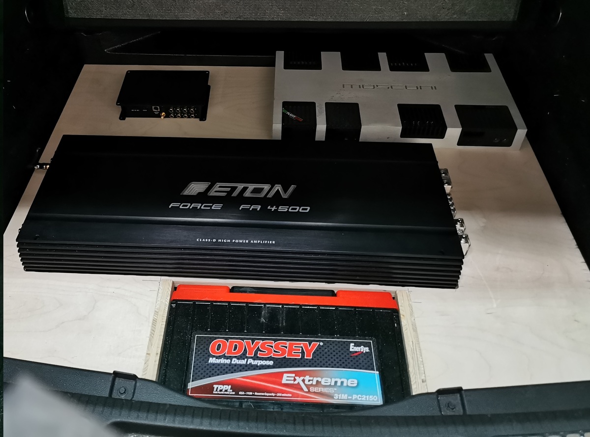

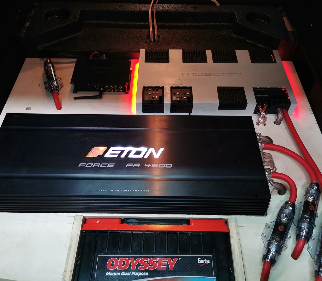

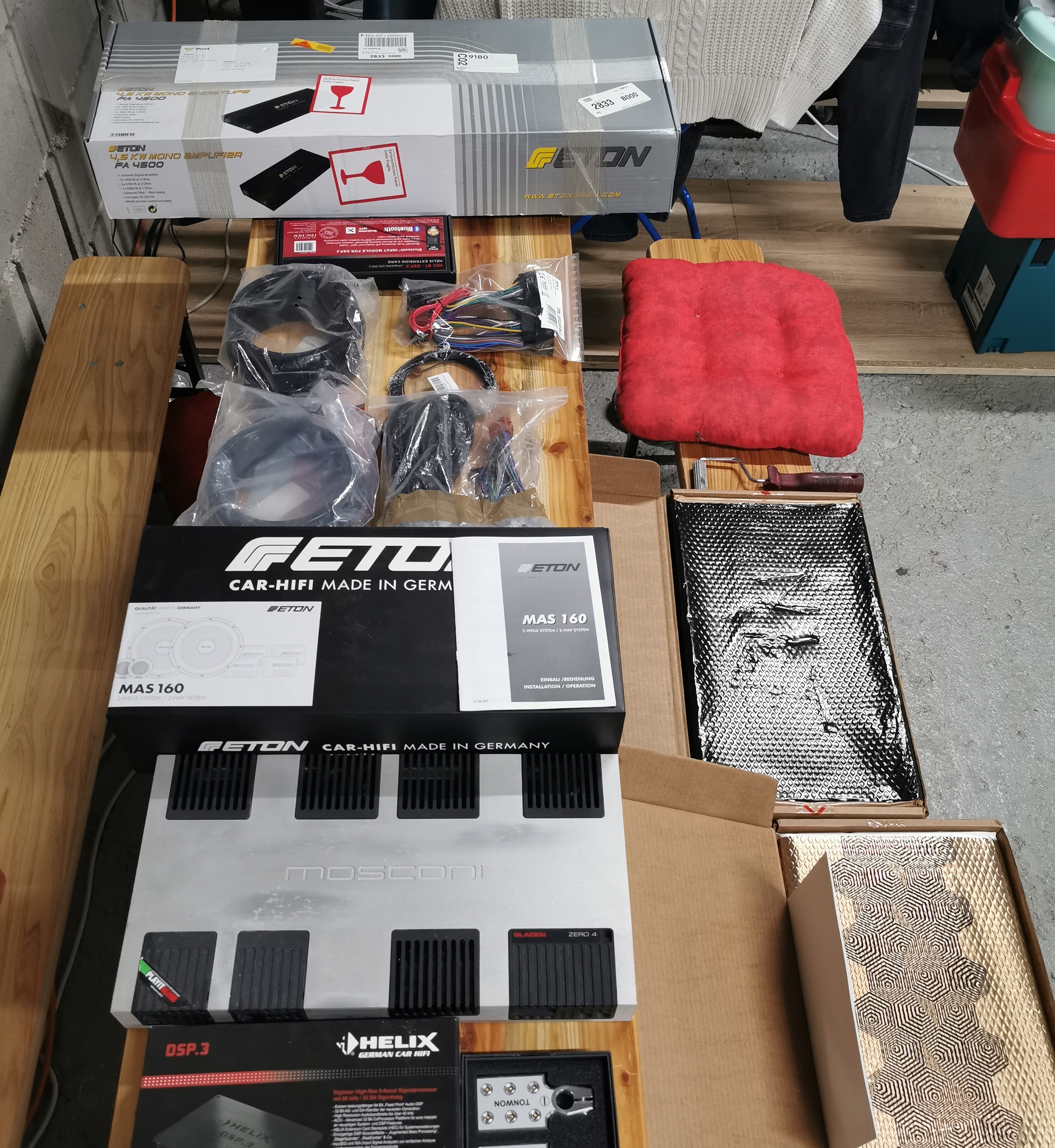

    Komponenten:
    Radio(original):Helix DSP.3 Soundprozessor mit einem BT modul
    Frontsystem: Eton MAS 160 mit einer Gladen mosconi zero 4 endstufe
    Rear: Eton prx170 (noch nicht im haus ^^)

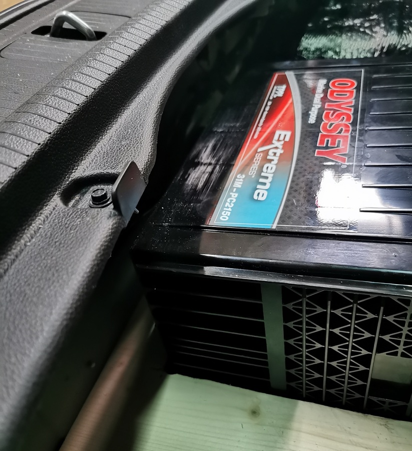

    Subwoofer: Eton FA 4500 mit 2x Kicker cwq12 woofern

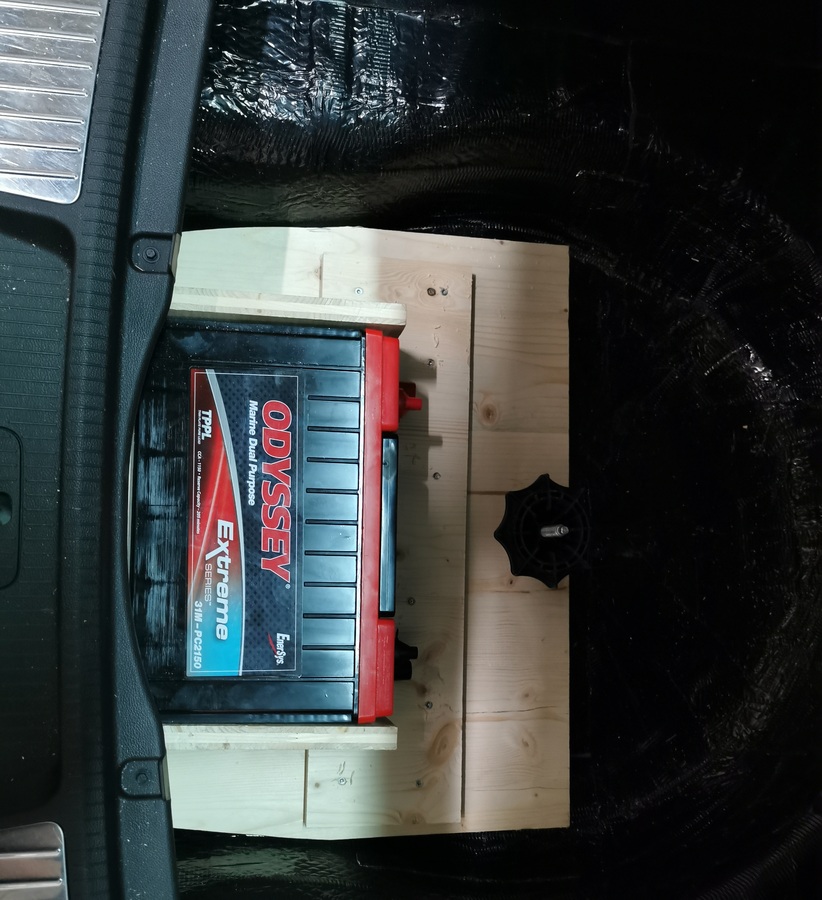

    da ich noch nicht sicher bin welche zweit evtl. dritt batterie ins auto rein soll habe ich noch keine da!

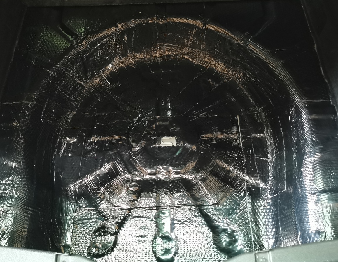

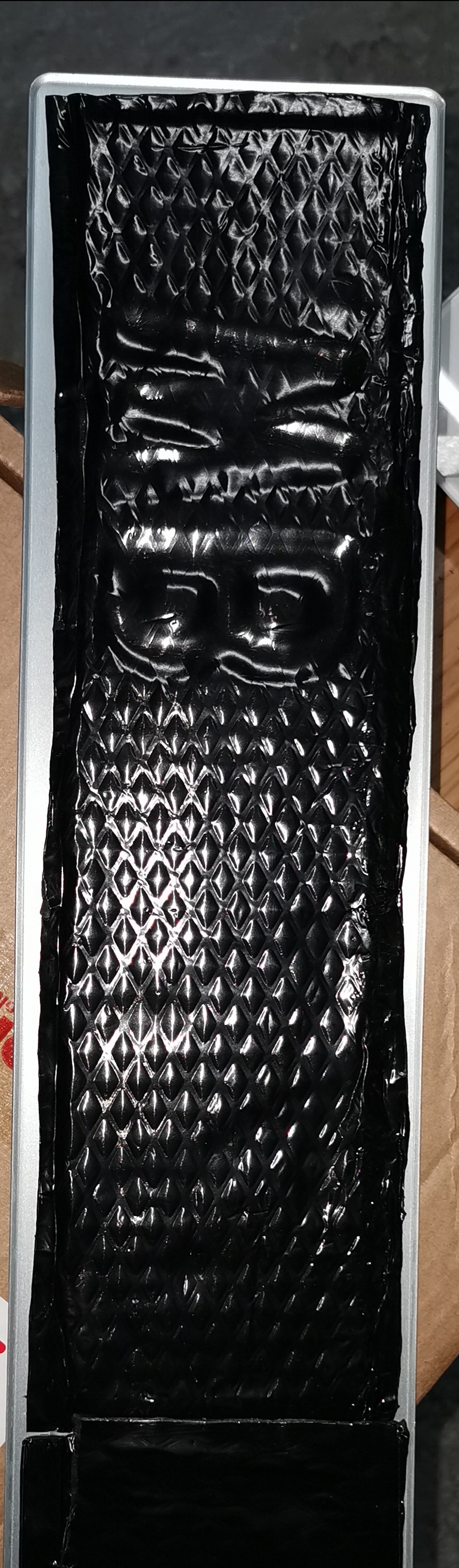

    dann jede menge kabel :D und 8qm Alubutyl dämmung
    hier mal die ersten bilder von equipment und material ^^

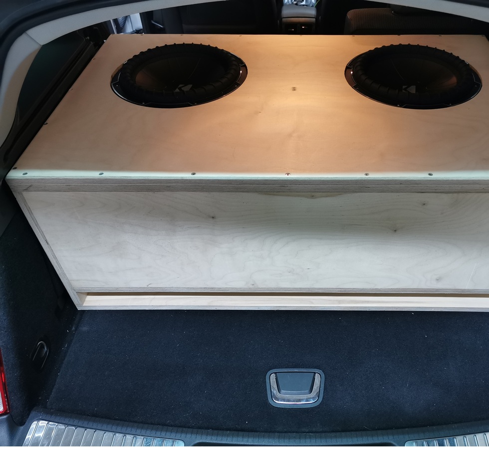

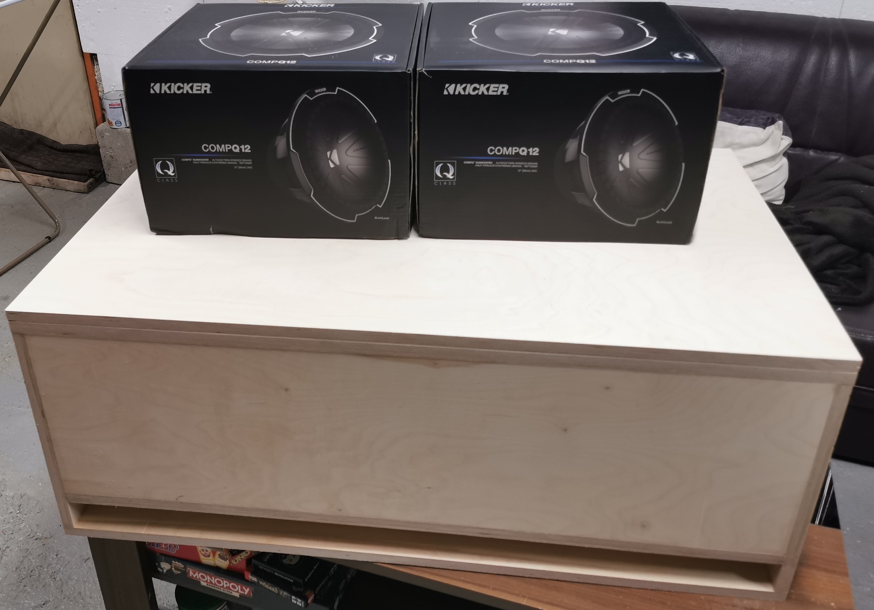

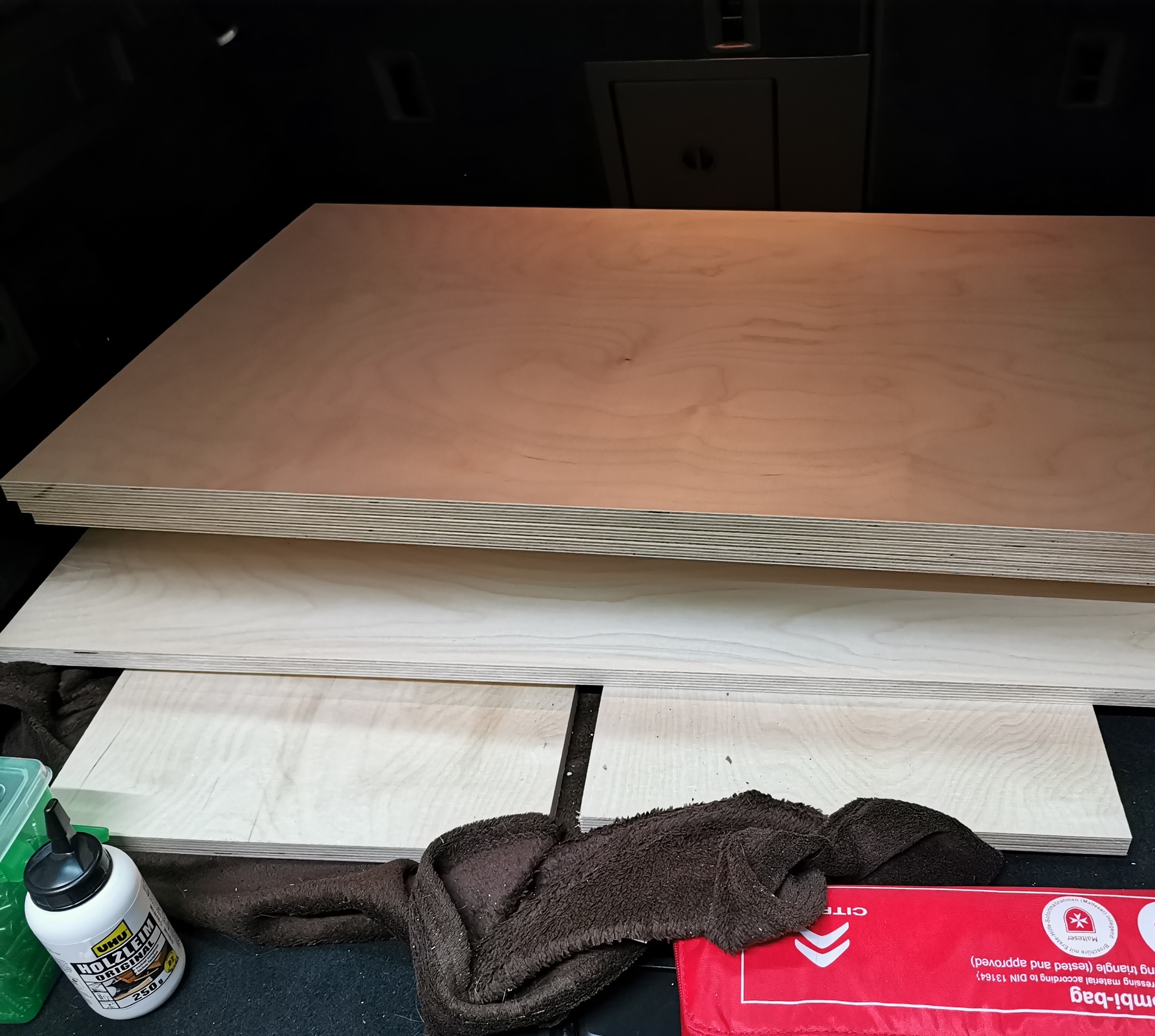

    Subwoofer material (Multiplex!)
    3799-84fb63fd.jpgErster zusammenbau ist noch nicht fertig.

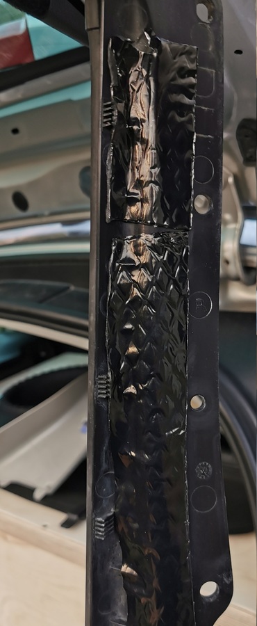

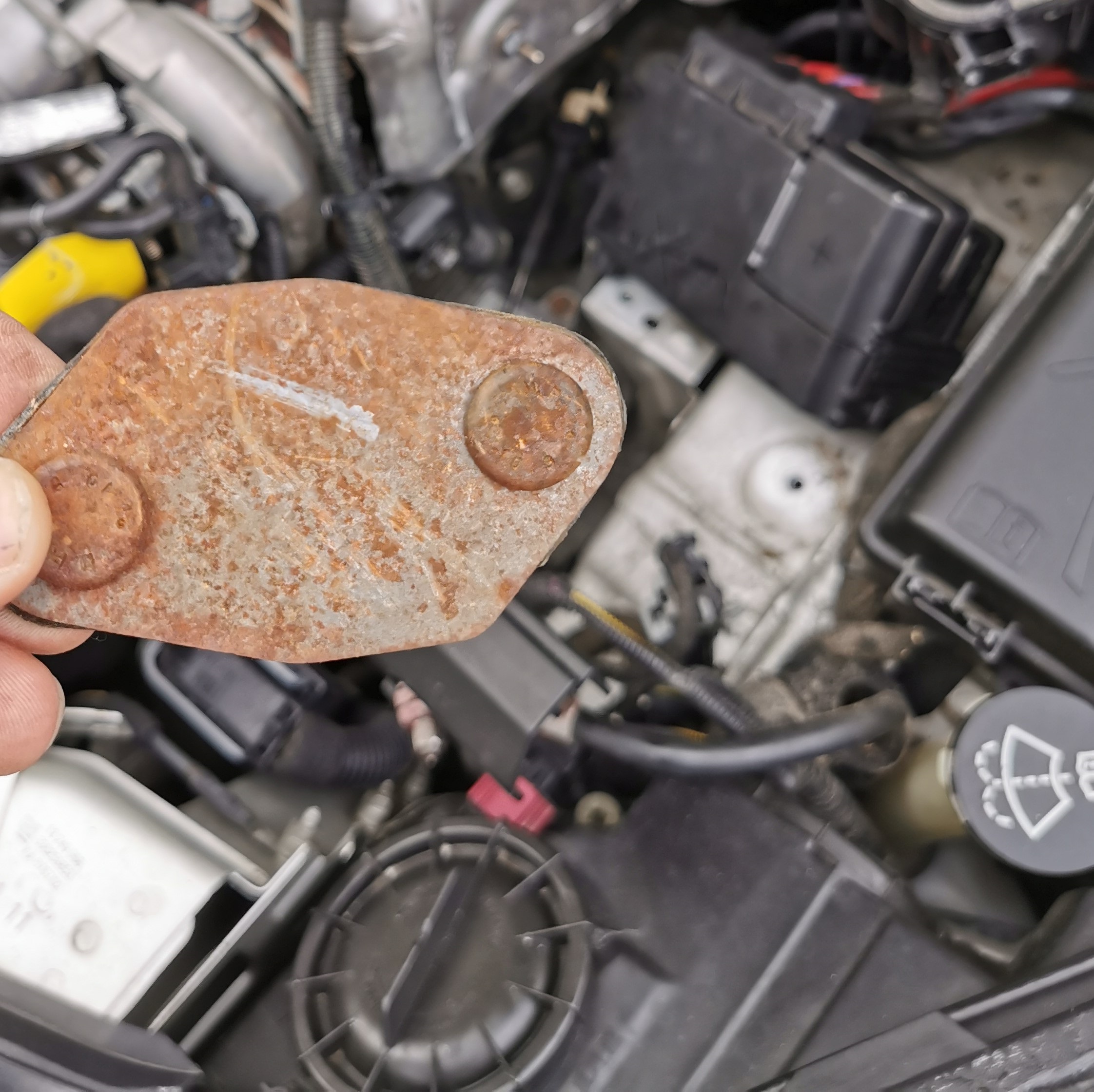

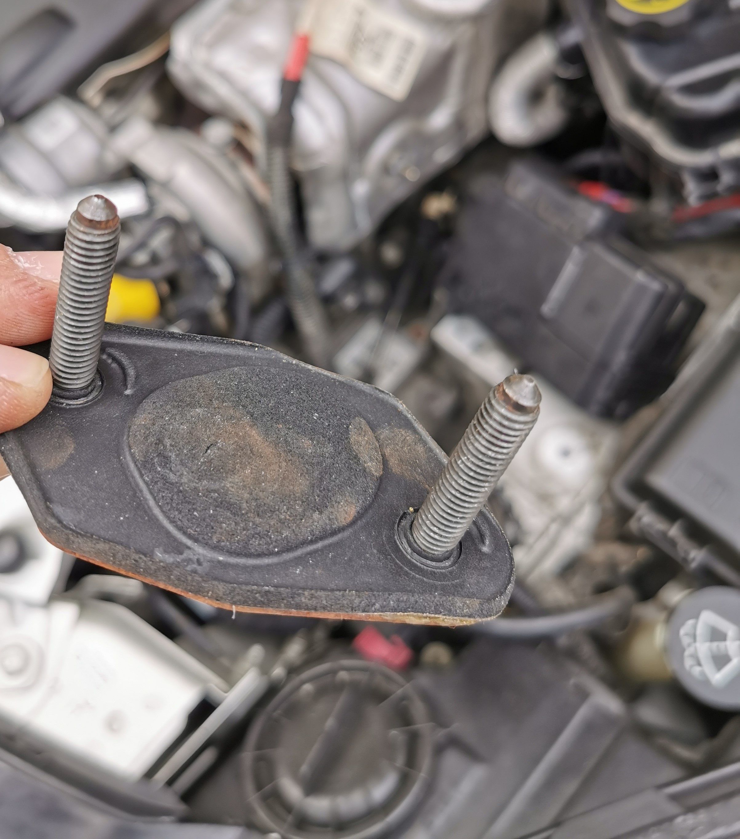

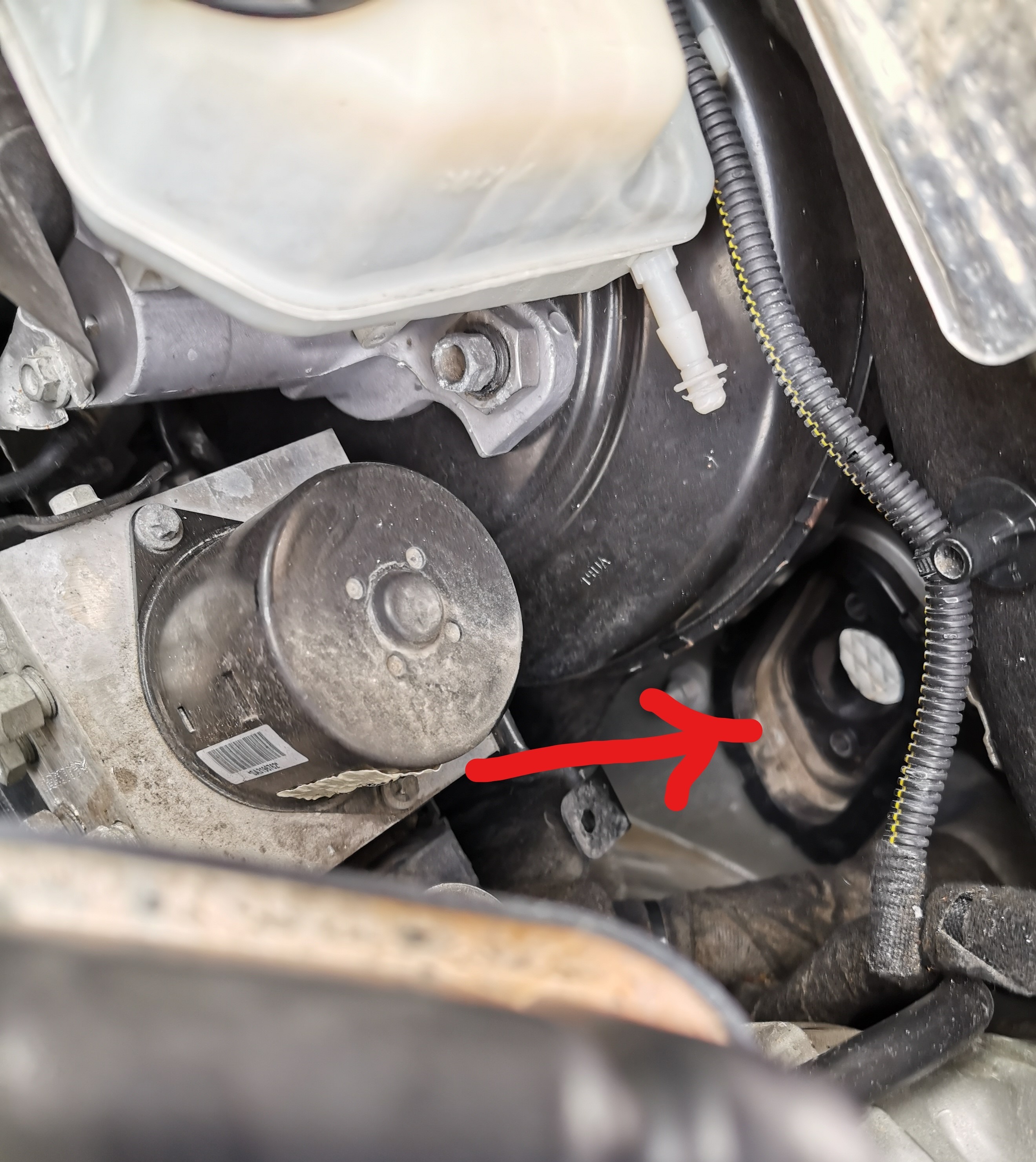

    3797-366778ff.jpgKabeldurchführung hinterm ausgleichsbehälter
    3795-9b8b1dd5.jpgbei mir ist kein plastikstöpsel sondern ein metallblättchen mit dichtung

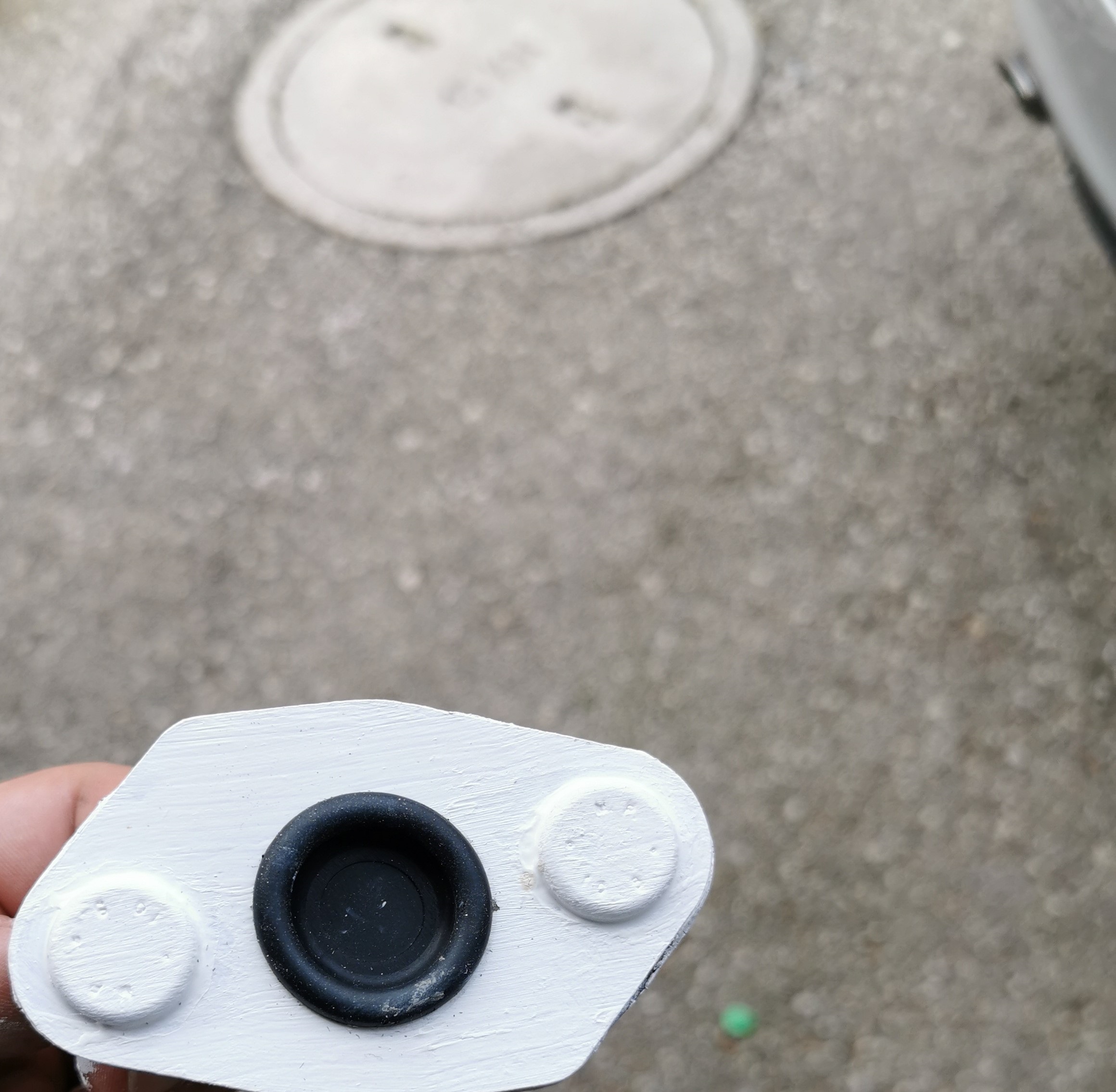

    3793-df2eeb20.jpgerst mal loch aus fräsen,streichen und durchführungsgummi rein

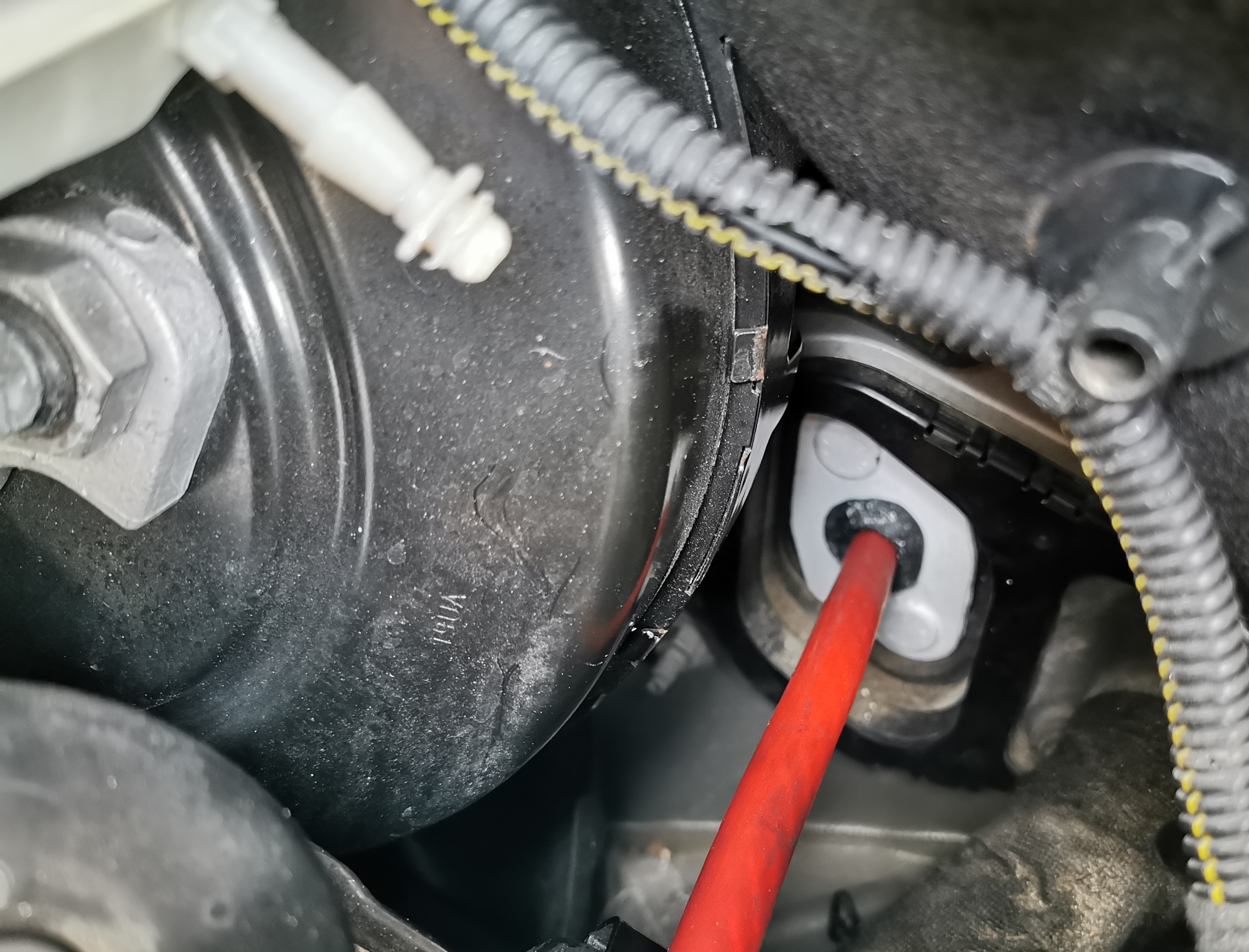

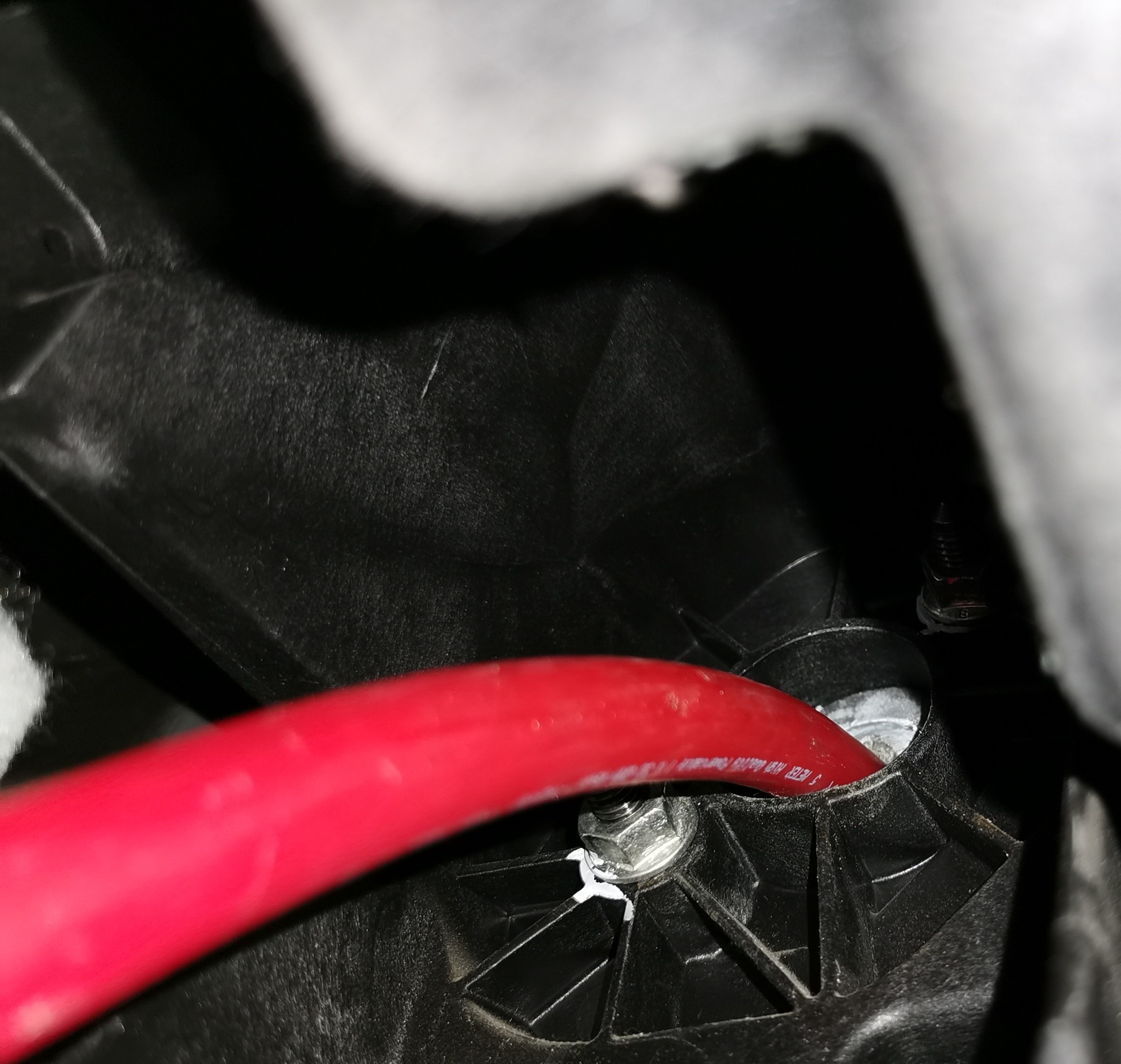

    3796-1c44cc1d.jpg50mm² kabel mit nochmal extra butylband am durchgang damit es ja dicht ist! (innen und aussen!)

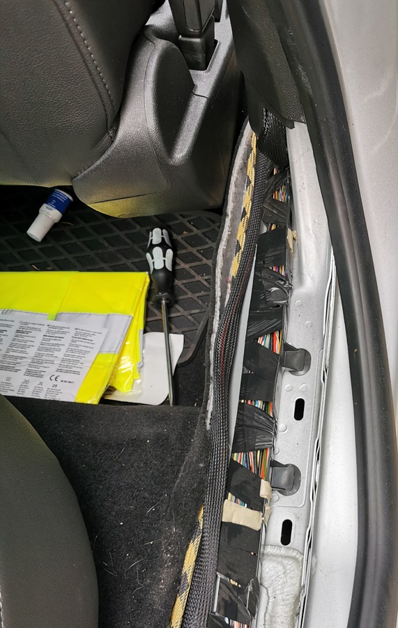

  • So es ist zwar nicht viel passiert aber die beifahrer seite brauch ich zumindest nicht mehr aufmachen :P

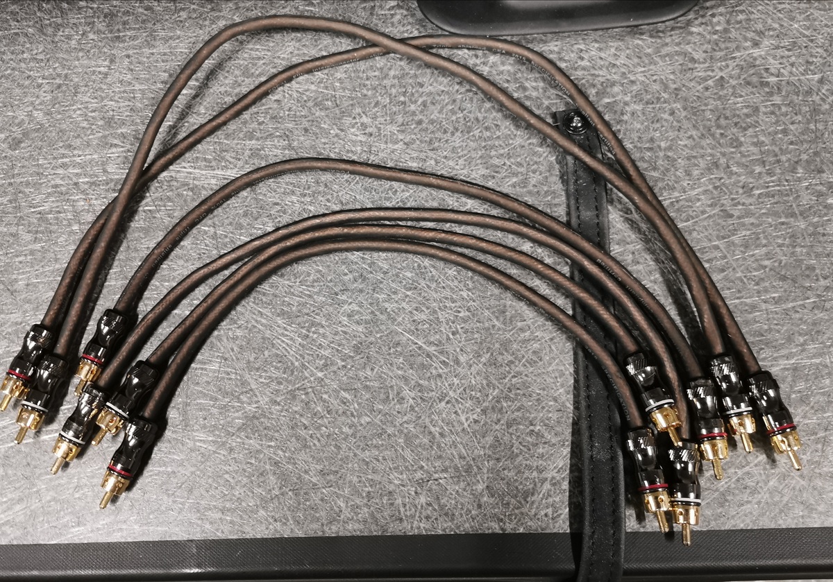

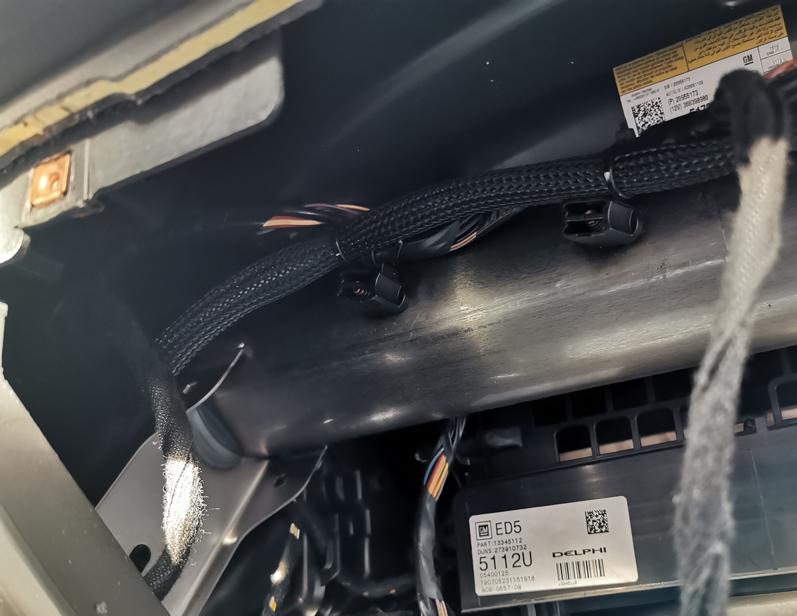

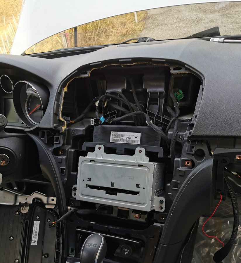

    hier wurde das Musway MPK4 anschlusskabel mit dem Helix easy plug and play epc 5.2 verlegt. womit man keine kabel abschneiden muss und so denn DSP plug and play anschliessen kann! kostet zwar etwas geld, aber man erspart sich sehr viel arbeit. der dsp kommt in den kofferaum womit ich mir lange chinchkabelwege spare ;)
    Der eine oder andere kennt es vielleicht eh nackt ohne radio :P hier kann man das kabel sehr gut sehen wo ich das handschuhfach ausgebaut habe.
    damit alles ordentlich verlegt wird erst mal mit kabelbinder arbeiten. (das ist hinter dem handschuhfach

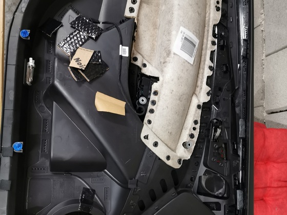

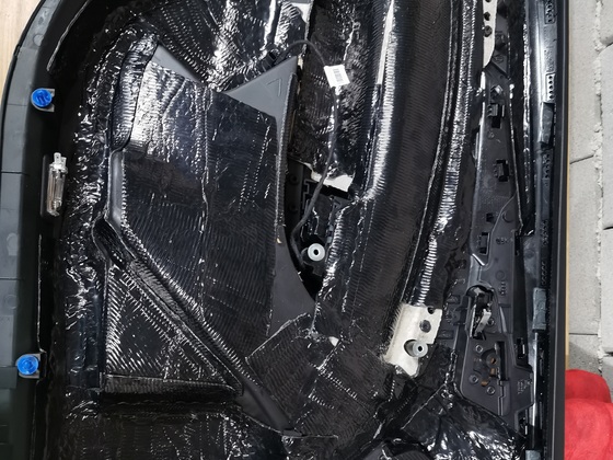

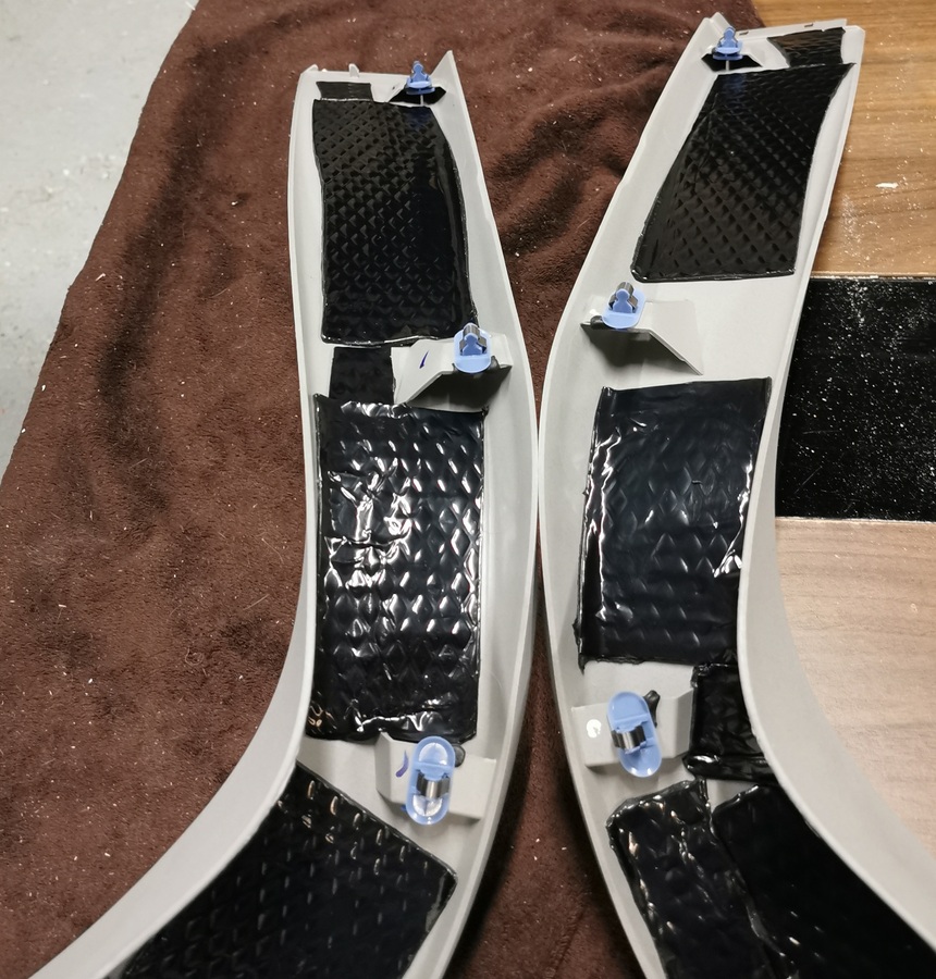

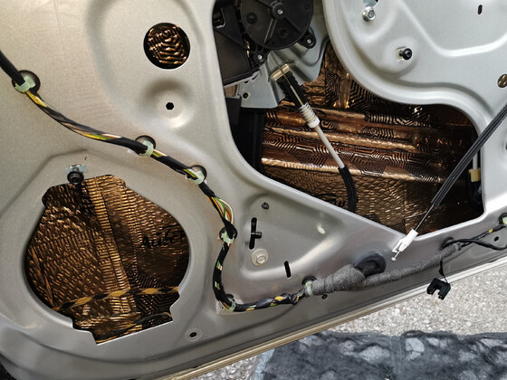

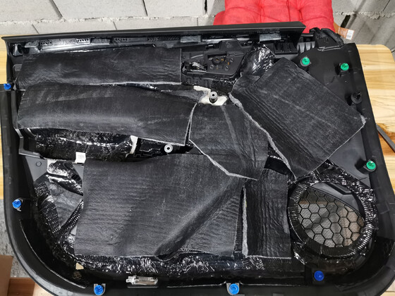

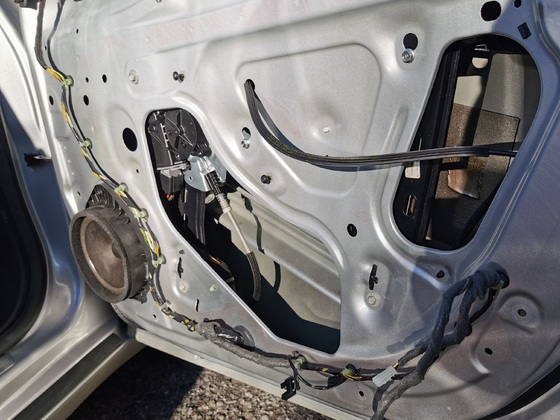

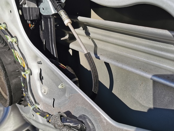

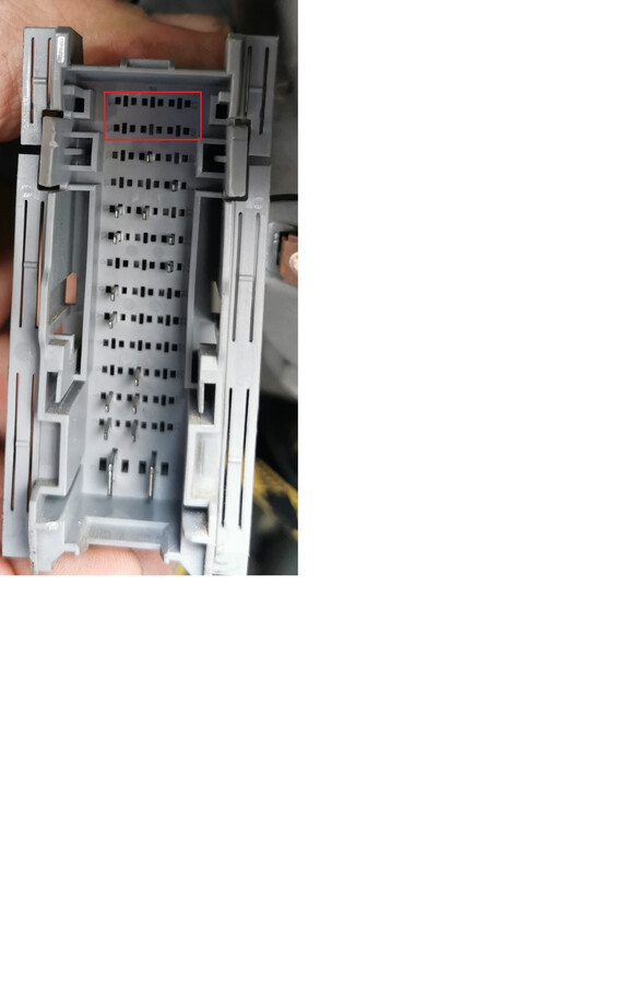

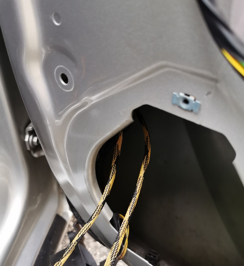

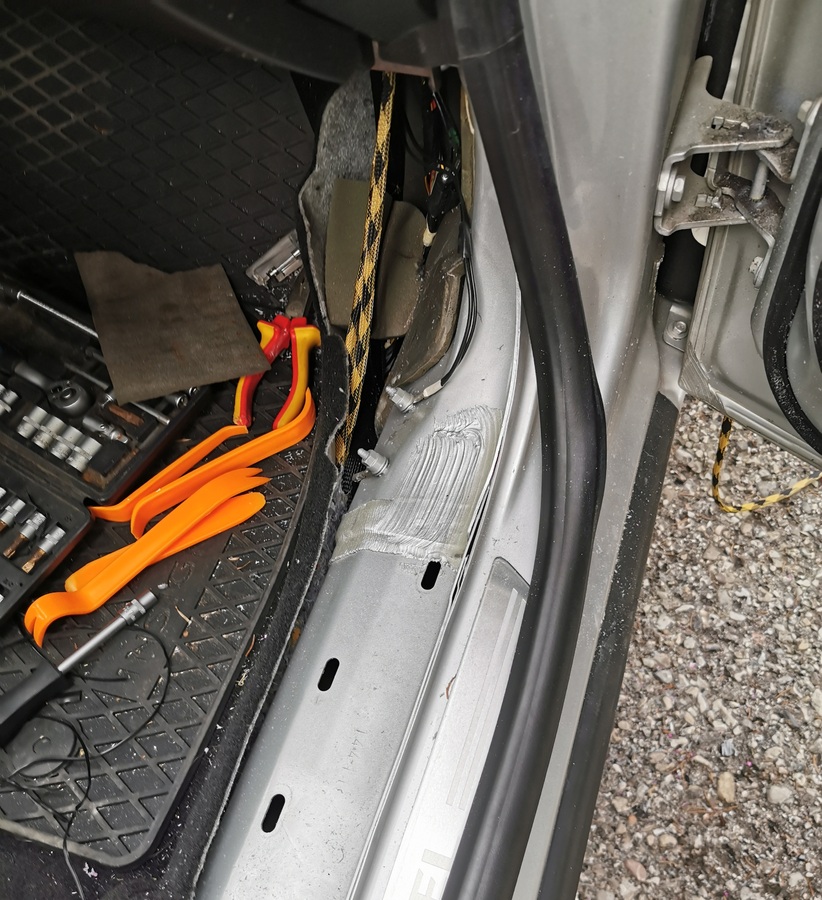

    so nachdem ich ja auch noch lautsprecher kabel in denn türen brauche erst mal schauen wie man da rein kommt. ich habe die rotmakierte stelle mit einem Dremel ausgefräst und natürlich auch beim gegenstück da diese keine belegungen haben. dies möchte ich aber niemanden zum nachmachen verleiten.

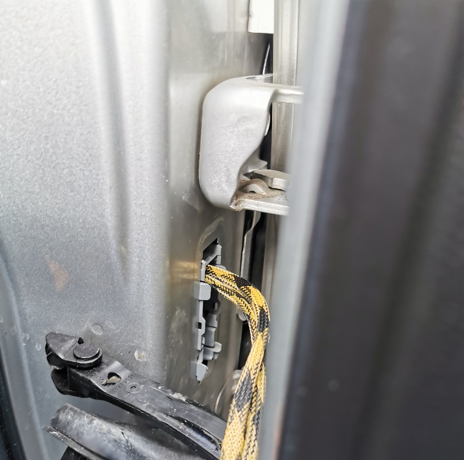

    dann mal die lautsprecher kabel durchbringen probiert

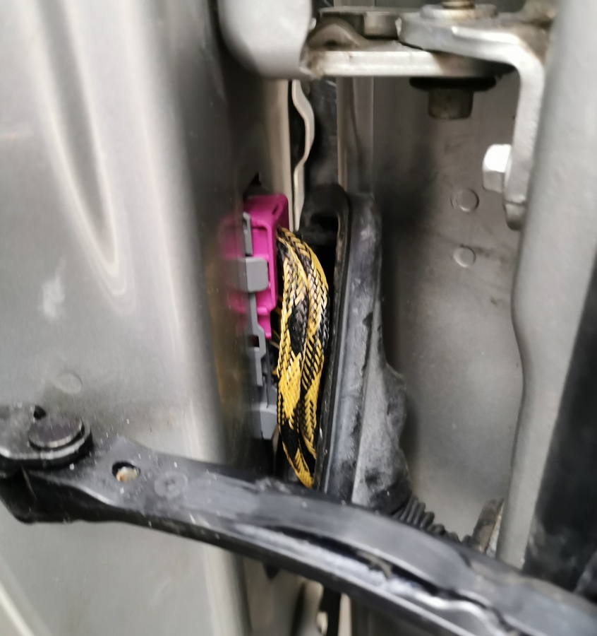

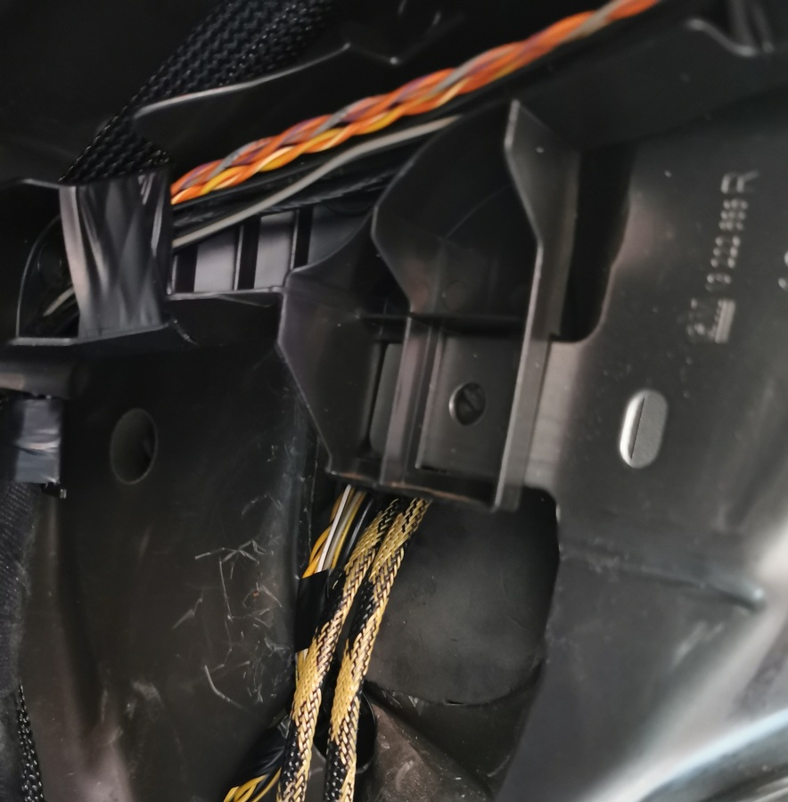

    passt also dann mit gegenstecker ^^ (hier ist auch alles wieder dicht das nichts in den fahrerraum kommen könnte!

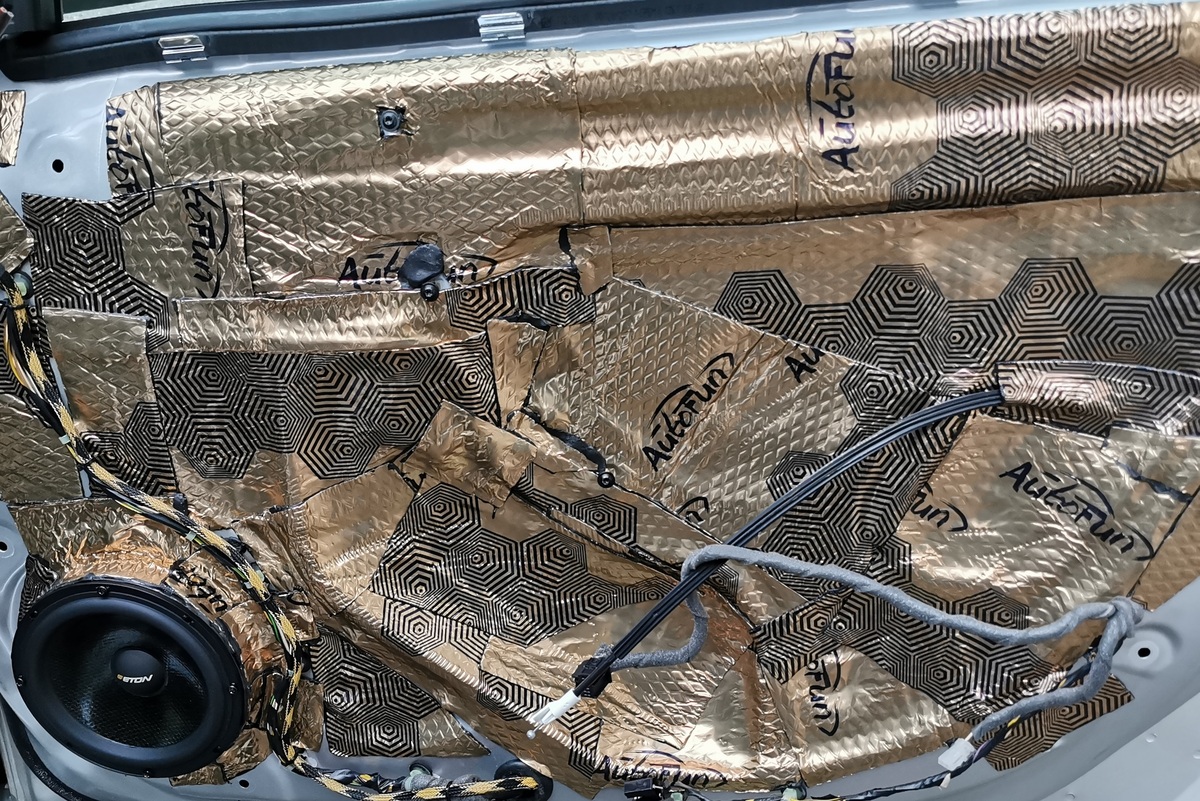

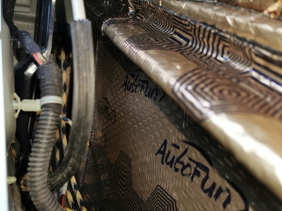

    auch hier sind die kabel in der türe :D ja meine kabel sind 2,5mm² (ofc!) und mit einem snakeskin von vorne bis hinten überzogen.
    so hier die normale verlegung ohne fixierung! damit das kabel "arbeiten" kann
    so ich werde hoffentlich nächste woche die beifahrertüre anfangen zum dämmen dann gehts wieder weiter.
  • du gibst geld aus, baust massig um aber nimmst dir nicht mal die zeit an der tür zu trennen, die kabel in den stecker einzupinnen. warum sowas ? komm jetzt nicht mit dem thema das schmälert den klang. auf die 2 % klangverschlechterung kann man getrost verzichten.
    was passiert denn wenn dir morgen einer in die tür kracht und die tür neu muss ?
    wer soll sich die mühe machen die kabel da aus der tür rauspuzzeln ?
    machst du das dann ?
    ich find sowas ist uncooles schmuddelntuning :huh:
    trennen und in den stecker, es ist ja noch einiges frei neu einpinnen, dass wäre richtig geile arbeit :thumbup:
  • Ja ist doch schön wenn jeder sein eigenes empfinden/Ideen hat. Ich persönlich mag keine Steckverbindungen!
    Was sollte ich mir einen Kopf machen wenn mir jemand in die Türe reinfährt ? Dann gehört die Tür sowieso getauscht, muss ja dann eh neu gebaut/gedämmt werden.
  • wer soll sich die mühe machen die kabel da aus der tür rauspuzzeln ?
    auf meine frage magst nicht antworten oder ?
    gut das du keine steckvernindung magst kann ich durchaus akzeptieren, es ist aber durchaus eine pflegeleichtere lösung für eine reparatur und auch für dich das niemand etwas zerstört was nicht hätte sein müssen.
  • Wenn jemand in die Tür fährt, sind glaube ich die Kabel so ziemlich das letzte woran ich denken würde.
    Stecker oder nicht, ist doch Schnurz, Hauptsache es sind vernünftige Kabel und das Signal kommt gut an. Und von Schmuddelntuning sind wir weit weit entfernt.
