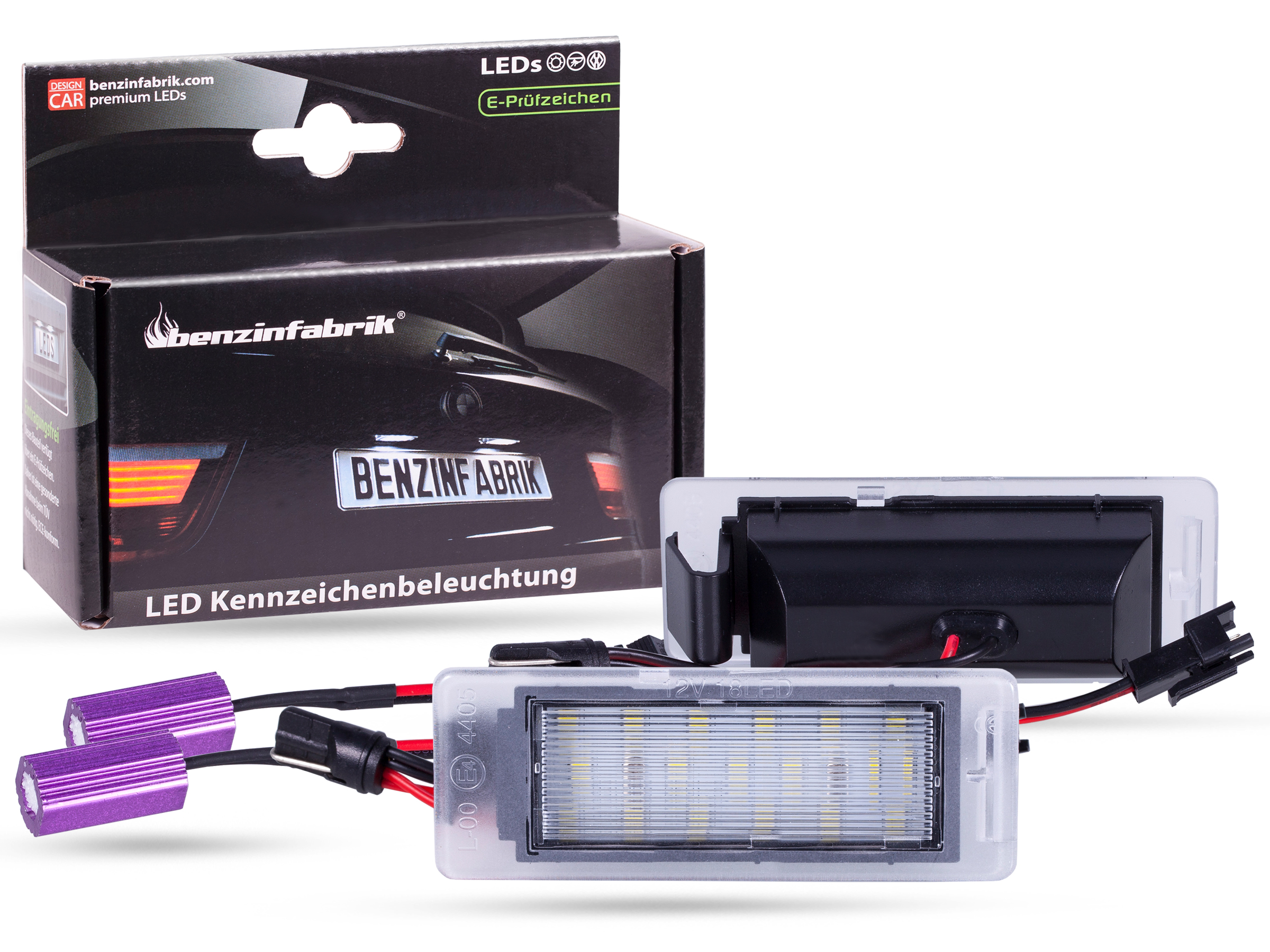

  • also die leuchtmittel außen am auto würde ich nicht ändern, außer KZL. Da hab ich mit nun komplette LED Module eingesetzt. FInd das gelbe originale einfach nur mega hässlich, und da es ein mittelklasseauto ist, können da ruhig weiße led´s das nummernschild bestrahlen!!! :thumbsup: :thumbsup:
    alles andere wie blinker, standlich oder gar bremslicht würde ich nicht anfassen, da es da, wie schon von gonzo erwähnt, keine legale variante gibt...
