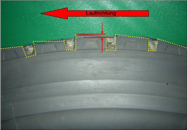

ich habe ein Problem mit Sägezahnbildung und der Spur.
Ich fahre einen Insignia 2.0 CDTI mit 163 PS Flexride Bj 2014. Km aktuell 148.000
Auf dem Auto sind Ganzjahresreifen von Falk montiert. Alle 4 Reifen weisen Sägezahnbildung auf. Die vorderen Reifen haben ca. 50.000 km runter die hinteren ca. 90.000 km. Hinten bekam ich gestern 2 neue Reifen montiert diesmal von Goodyear.
Die Spur habe ich jedesmal (insgesamt 3x in den 4 Jahren) bei Opel einstellen lassen. Und jedesmal kommt es zu den Sägezahnbildungen. Nun habe ich den FOH gewechselt. Jetzt steht der Wechsel der Stoßdämpfer im Raum. Diese sind aber für meinen Dicken richtig teuer. Gibt es eine Möglich die Stoßdämpfer auszuschließen? Und ich möchte jetzt zum 4. Mal die Spur einstellen lassen. Hat jemand für mich die Standardwerte für meinen Wagen parat?

Moin, Sägezahn Innen oder Außen am Reifenprofil?
Wenn die Spur immer wieder verstellt ist kann es auch an ausgeschlagenen Kugelgelenksköpfen liegen. -
Die Sägezähne sind im inneren Bereich des Reifens. Es haben vier Reifen die Sägezähne. Können dann alle vier Kugelgelenke defekt sein? Die ersten Sägezähne hatte ich bereits nach 2 Jahren des Autolebens also bei ca. 40. 000km. Das zieht sich immer wieder so durch.
Nach so kurzer Zeit (Auto erst 2 Jahre alt) bzw. wenn du das Fahrwerk auf Schäden überprüft lassen hast und alles i.O. ist, liegt es am Reifen selbst. Es gibt Reifenmarken (Fulda, Hankook da weiß ich es aus eigener Erfahrung) welche zu erhöhter Sägezahnbildung neigen. Check auch mal hier:

Da kannst die Spur einstellen lassen soviel du willst, es wird sich nix ändern solange du die gleichen Reifen fährst und 90.000Km für einen Reifen sind schon recht viel.
