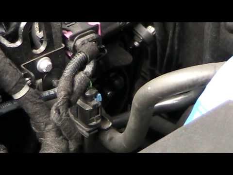

  • Überprüfe mal ob der Actuator für die Saugrohr Verstellung im Ansaugkrümmer funktioniert.
    Denn wenn die Membran gerissen ist, kann die Nebenluft ziehen, so wie im Ansaugkrümmer oder Felxrohr, wie Steel schon geschrieben hat.
    Schaltwalze Ansaugkrümmer Opel Insignia A18XER auch Zafira B Z18XER
    Hallo.Hier mal ein Video wie die Schaltwalze im Ansaugkrümmer überprüft wird auf Funktion.Den Motor schlagartig vom Leerlauf aus auf ca. 5000 U/min. hoch-bes...
