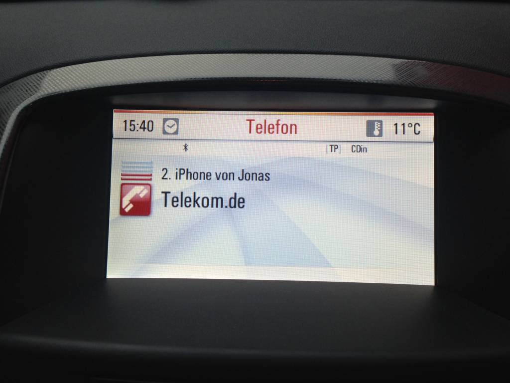

    Habe das ganze selbst nachgerüstet, jedoch beim 2011 mit dem DVD 800 auch hier war das leider keine Serie. Aber ich kann die FSE so bedienen wie ab Werk mit dem MFL Lenkrad funktioniert alles super.
