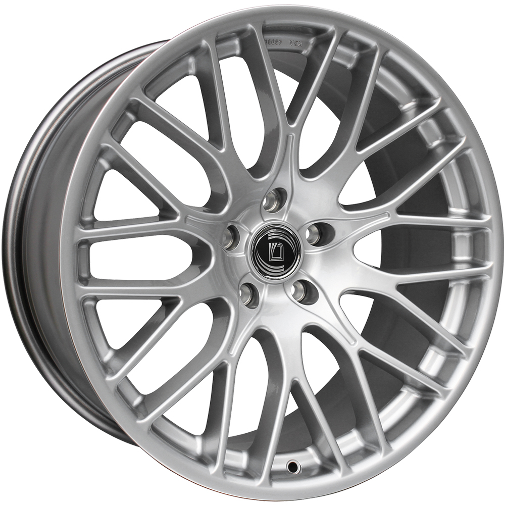

Ich suche ja gerade neue Sommeralu´s für meinen Insignia. Ich habe heute auf der englischen Insigniaseite ein Foto gefunden. Leider gabs dort aber auch keine weiteren Infos.
Kennt jemand vielleicht das Fahrzeug oder Besitzer - hätte da mal ein paar Fragen zu den Felgen bzw. Eintragung.
Hier das Foto:
ich kenne Ihn nicht aber die Felgen sehen aus wie ASA GT 1.

Schau mal nach barracuda karizzma, die sind sehr ähnlich.
Gefunden^^ Leider nur Hersteller/Modell und nicht Besitzer. Aber immerhin etwas.
Das ist: Diewe Wheels - Impatto Argento.
Danke für eure Hilfe!
Ja so wie es aussieht handelt es sich um Diewe Felgen.
Für den Insignia habe ich leider nur ein Gutachten für 9,5x19 ET35 gefunden.Also würde die 20" Variante wohl nur per Einzelabnahme laufen.
So wie es lt. Diewe ausschaut müssten es an der VA 9x20 und HA 9,5x20 sein. Auf dem Foto (bzw. andere Fotos die ich noch von dem Fahrzeug habe) sieht die hintere Felge "gebogener" aus als vorne.

Alternativ würden díe Felgen noch in 9,5x19 ET35 mit 245/40R19 passend für meinen Insignia passen - dann sogar mit Teilegutachten.
Preislich wären die 19" auch eine ganze Ecke günstiger.
Bin aber etwas unsicher, ob die 19" optisch nicht recht klein wirken bzw. zu viel Gummi(Reifenquerschnitt) zu sehen ist. -
20" ist rein optisch die bessere Wahl.
19 " ist ein Kompromiss und Du musst für Dich entscheiden, ob Du den eingehen willst.
