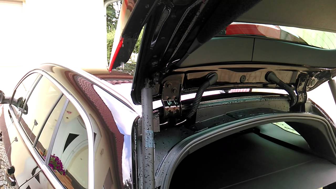

    Ist das Euch auch schon aufgefallen? Habe meinen Dicken gerade gewaschen und wenn man die Kofferraumklappe öffnet, laufen an beiden äußersten Seiten Unmengen an Wasser raus. Dürften so 300-500ml an jeder Seite sein. Vor dem Öffnen wurde alles getrocknet.
    D.h. dieses austretende Wasser würde bei geschlossener Kofferraumklappe irgendwo im Inneren stehen und nicht abfließen. Wenn dem so ist, ist das fast eine Garantie auf Rostbefall.
    Ich trockne den Dicken nach jeder Wäsche ab, also auch Türen auf, Kofferraumklappe auf und abwischen etc. Ich habe über die Wasserablauflöcher unten auch schon vorsichtshalber ne halbe Flasche FluidFilm AS-R (Hohlraumkonservierung) eingebracht.
    Konstruktionsmangel?

  • Beobachte mal bei der nächsten Wäsche woher es kommt, denn links und rechts an der Kofferraumöffnung vorbei läuft ja die Entwässerung und das Wasser läuft dann über die Rückleuchten nach unten ab. Eventuell war da was nicht ganz sauber und Wasser hat sich gestaut. Sonst hab ich das nur, wenn ich noch Wasser auf der Heckscheibe hab und die Klappe öffne. Du hattest doch auch den 5-Türer oder?!
  • Nein, den ST. Die Wasserablauföffnungen sind allesamt frei und sauber. Wie gesagt, ich beobachte dass schon eine ganze Weile. Weil dem so ist, habe ich letztens fast ne Dose FluidFilm AS-R mit den großen Sonde durch die unteren Wasserablauföffnungen eingesprüht, sonst rostet die das Teil ja schneller durch als man schauen kann. Ist eben nur komisch. Ich trockne ab, alles bleibt trocken. Dann kann ich auch am nächsten Tag die Klappe hochmachen und es läuft ganz außen über die Rückleuchten ab. Richtiger Bindfaden, nicht mal tropfen. Also muss das Wasser irgendwo reinkommen, es aber nicht bis zu den Abläufen an der Unterkante der Klappe schaffen..

    dass ist bei meinem auch so. Wenn ich aus der Waschanlage komme läuft jede Menge Wasser aus der Heckklappe raus. Bin deswegen schon beim FOH gewesen. Wäre aber normal, da das Wasser über die Ablaufkanäle der Entwässerung abläuft.

  • Es spricht ja nichts dagagen, wenn viel Wasser auf der Kofferraumklappe herausläuft, aber dann doch bitte im geschlosenen Zustand. Das Wasser, wo immer es herkommt, soll gerade unten aus den Öffnungen raus. Wenn es aber nicht herauskommt trotz offener, sauberer Ablauföffnungen, sondern irgendwo steht, dann ist das ein KOnstruktionsmangel. Weiß gar nicht, wo das viele Wasser überhaupt herkomme. Vom Dach läuft es ja diese Plastikrinne zwischen Kofferraumklappengummi und Dachkante runter...

  • Bleibt wirklich nur eins, genau ergründen wo es herkommt und eventuell, falls möglich beheben. Als Konstruktionsmangel wirst du das nicht durchbekommen.
    Konstruktionsmangel wäre wenns 4. Rad aufm Dach ist.
  • Ich mache da keine Ansprüche an Opel geltend, völlig klar. Aber dennoch ein merkwürdiges Phänomen. Weil sobiel Wasser kann ja gar nicht in die Heckklappe gelangen. Ich kann mir nur vorstellen, dass es in dem Spalt zwischen Blech und Rückleuchten eindringt beim Abspülen und dann dort drin steht.

  • Läuft es denn Karosserieseitig runter oder von der Heckklappe. Ich versuche mir das grad vorzustellen wo es herkommen könnte. Wenns Heckklappenseitig ist kann ich mir nur vorstellen er läuft hinter die Rückleuchten - nicht in die Heckklappe sondern dazwischen.
  • Wie oeben geschrieben, läuft es ganz außen ab. Höhe Rückleuchten. Da es ja oben nicht eindringen kann, wird es von da kommen. Nun müsste man die Rückleuchten ausbauen um zu sehen, wo es sich staut. Normalerweise muss das eingedrungene Wasser aber auch im geschlossenen Klappenzustand wieder abfließen. Wie gesagt, wenn Wasser irgendwo steht, ist es immer schlecht, weil es früher oder später zu Korrossion komt.

  • Hallo Bulla 2000
    Ich habe ja das VFL Modell, und genau das selbe ist mir auch sofort ab kauf aufgefallen.
    Wasche meinen einmal die Woche , aber komplett wie du mit Türkanten ect.
    Und jedes mal wenn man die Hecklappe öffnet kommt links und rechts ein schwall Wasser , finds auch extrem.
    War auch schon fast so weit die Rückleuchten auszubauen und nachzuschauen , hab ich bis jetzt aber noch nicht gemacht.
    Von aussen ist aber bei meinem nix wie Rost oder ähnliches zu erkennen , und meiner ist von 2009 . Wie es allerdings dahinter aussieht
    kann ich nicht sagen.
