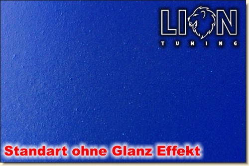

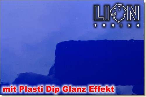

    Auch PlastiDip gibt es mittlerweile mit glänzender Oberfläche.
    [Blockierte Grafik: http://www.lion-tuning.de/capi…idip/glanz_effekt_544.jpg]
    [Blockierte Grafik: http://www.lion-tuning.de/capi…tidip/glanz_effekt_45.jpg]
    (=> Siehe Plasti Dip Flüssiggummi)
