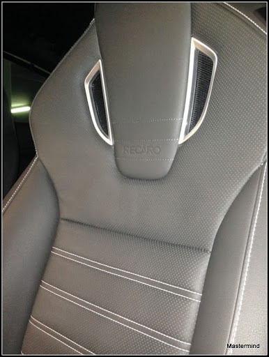

    Heißt diese Ausnahmen beziehen sich auf besonders beanspruchte Stellen wie bei Sportsitzen oder eben sehr helle Lederfarben, die sonst schnell durch Verfärbungen z.B. mit Jeans unansehnlich gemacht werden. Da mein Insignia mit dem Recaro Gestühl versehen ist, war hier in jedem Fall Handlungsbedarf um die Seitenwangen zu schützen.
    Die Sitze sind ein gutes halbes Jahr alt und haben mittlerweile schon gute 20tkm "auf dem Buckel" - also eigentlich höchste Zeit für erste Präventivmaßnahmen.
    Ausgangszustand:
    [Blockierte Grafik: https://lh3.googleusercontent.com/-TUkrGNB9jPc/U6cDlUPCQsI/AAAAAAAABd0/FgDh-7zMbVA/s640/IMG_4484.JPG]
    Optisch auf den ersten Blick noch nichts zu sehen:
    [Blockierte Grafik: https://lh5.googleusercontent.com/-3jzQGA0C2t0/U6cDl6-ylBI/AAAAAAAABd8/1jhUb0iom8s/s640/IMG_4485.JPG]
