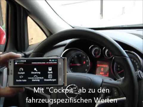

    da ja einige dieses Modul besitzen bzw. auch das Happylightshowmodul und ich es mir evt auch zulegen möchte hätte ich da noch Fragen....
    z.Bsp. ich möchte gerne bei Auf- und Abschließen des Fahrzeug nur bestimmte Lichter einschalten z.Bsp nur LED, Blinker und Nebelleuchten....
    muss ich dann wenn das Modul gesteckt ist die Funktion im Navi 900 Menü ausschalten (Wegausleuchtung AN/AUS) oder ist das solange das Modul gesteckt ist
    eh deaktiviert ? (Modul hat Vorrang vor allem anderen)
    Und welche Auswirkungen hat das Modul allgemein auf die Einstellungen im Navi 900 und des BC da ja andere Anzeigemodi angezeigt werden.
    Sind beim wieder ziehen des Moduls die "originalen" Einstellungen/Anzeigen wieder aktiv ?
    Kann man da auch evt was "zerschießen" beim stecken...?
    Habe mir auch schon ein paar Videos und Bedienungsanleitungen angeschaut.... werde aber daraus nicht ganz schlau.

  • Einer von den Happy Blue Jungs ist grad mit seiner Wohnung abgesoffen (Feuerwehreinsatz nebenan), deshalb kommt das Forum grad ein bisschen zu kurz. Gibt auch noch ne FB Gruppe. Wenn man da n kurzen Hinweis postet, dass man auf Freischaltung wartet, wird einem meist schnell geholfen.
    Zu deinen Fragen: original Wegausleuchtung muss aus, sonst überlagern die sich ganz eigenartig.
    Wenn das Modul abgezogen wird ist alles wieder normal. Das ändert nichts permanent am Fzg.deshalb kannst du dir auch nichts zerschießen bzw. wenn es mal Mist macht (hatten einige mal bei Betaversionen zB anschließend Fehler in einigen Steuergeräten, die sich aber löschen ließen mit dem Modul selbst) dann einfach abziehen und alles is Roger.
    Generell gilt bei den Einstellungen - wenn man sowohl im Auto als auch im Modul etwas einstellen kann, was die gleiche Funktion angeht, sollte man sich für eine Variante entscheiden, da sonst Kuddelmuddel entstehen kann.
