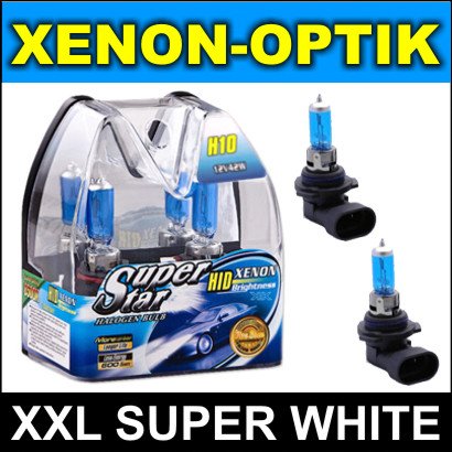

Warum nicht?
Es gibt leider keine von Osram, Philips und co. Aber E-Zeichen ist auf denen drauf, die ich hab. Ob das nun "echt" ist, kann man lange spekulieren. Aber das kann man auch bei allen, bei denen der Glaskolben blau statt gelb angemalt ist.
Nebelscheinwerfer Alternative Xenon Look VFL/FL
bist du Hellseher?
Oder woher weist du das seine keine Zulassung haben?
Da steht weder ein hersteller noch ein Bild woran man erkennt das er irgendwelche ohne Zulassung verbaut hatZudem sind Gelbe leuchten in den NSW erlaubt und in den HSW gelblich strahlendes Licht...
http://www.einkaufonline.net/S…-volt-px26d-64210all.html
nurmal so als beispiel.... -
Lampen und Leuchtmittel sollte unterschieden werden, Leuchtmittel sind wie Du verlinkt hast zugelassen.
Eine Lampe wo ein Leuchtmittel rein kommt hat in Gelb keine Zulassung!

Hallo, außerdem haben die Philips Blue Vision sehr wohl eine Zulassung und sind somit für den öffentlichen Strassenverkehr zugelassen.Dann sollten aber auch NSW so betrieben werden wie es das Wetter verlangt, nicht wie manche die an einem schönen Sommerabend damit herumfahren oder weil eine Seite des Abblendlichtes defekt ist die NSW einfach einschalten. Habe auch schon erlebt dass Standlicht eingeschaltet war und die NSW zugeschaltet Hauptsache man ist der coole auf der Strasse. Für mich gilt NSW sollen den Fahrbahnrand ausleuchten und die Linien auf der Strasse, ich fahre seit über 3 Jahre diese genannten Birnen und Sie sehen optisch besser aus, es ist ganz klar dass ich bei Nebel nicht so gut sehe wie mit den originalen. Bei Nebel fahre ich aber dann auch max. 50 km/h nicht wie andere die teilweise einem überholen ohne wirklich etwas zu sehen. Die gleichen habe ich als H11 im Abbiegelicht, diese sind aber effektiver als die originalen.
